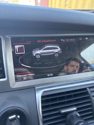

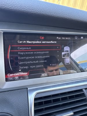

    Добрый день ребят, такая проблема на Audi Q7 2014 MMI3g
    После обновления блока через ланчугу всё меню CAR стало серым, пневма тоже не регулируется, уже мучаюсь несколько недель с кодировками и заливал новую параметрию через одис-е, ничего не помогает. Ниже приложил фото, и так почти в каждом меню которое находится именно в CAR

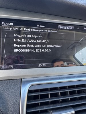

    Да тут не догадки, а прямо ясная картина. Голова ушатана залитым в неё неизвестно чем.
    Версия прошивки теперь какая высвечивается?

    Медийная версия:
    HN+_EU_AU3G_K0942_3
    Версия базы данных навигации:
    8R0060884KL ECE 6.36.0
  14. Tonsherrer

    В общем и целом, удалось победить проблему путём не сложных махинаций, по пневме провёл адаптацию и ожило меню пневмы, по остальным пунктам в меню покопался в Грин меню и обнаружил что были натыканы опции которых в машине вовсе нет, убрал лишние галочки и сделал Hard-reset зажатием комбинации кнопок menu+шайба+правая верхняя опциональная кнопка, не помогло, оставил машину на пару часиков что бы блоки уснули, по приходу к машине воуля, меню ожило.
