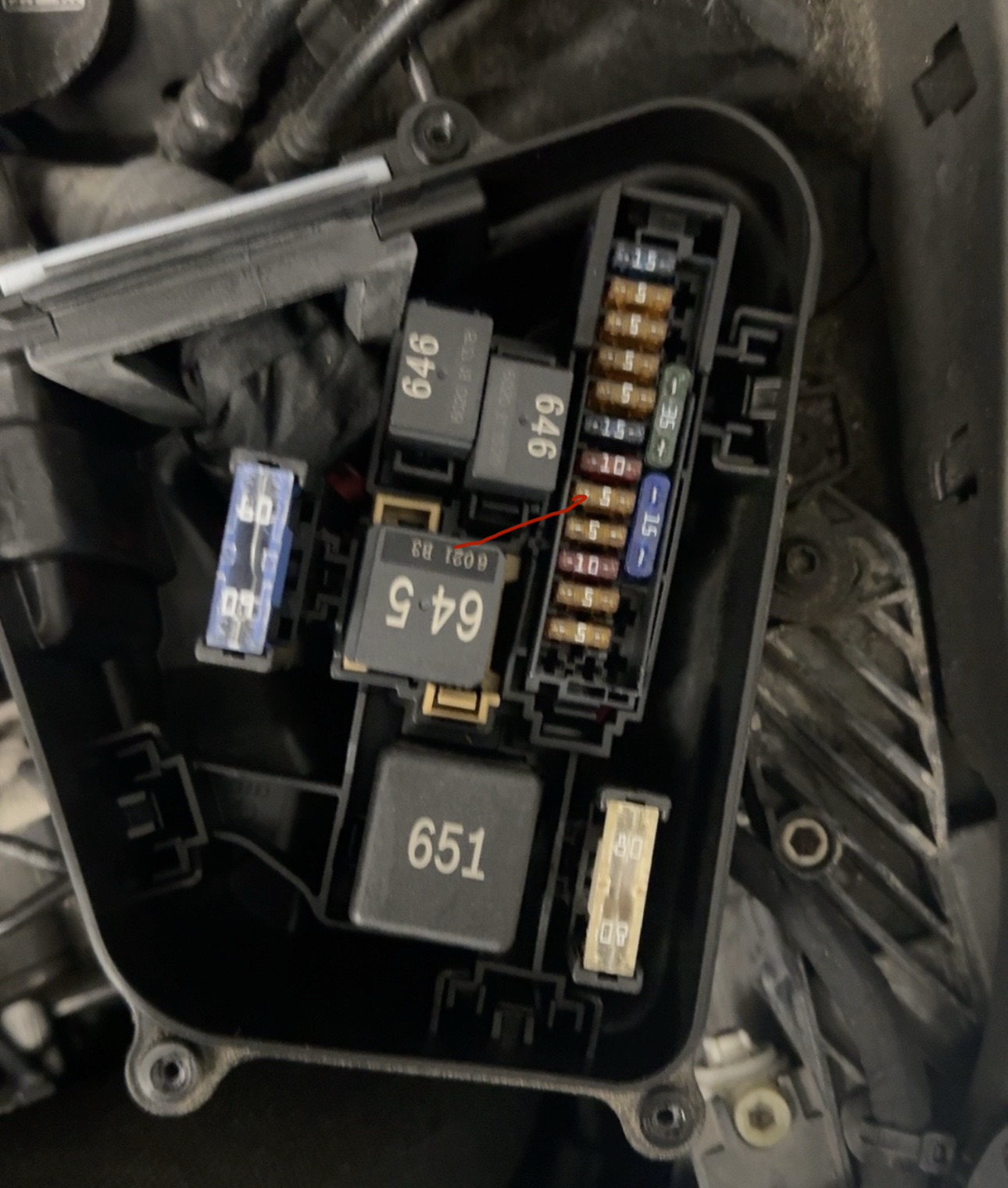

    Помогите пожалуйста узнать к чему относится предохранитель, 5 ампер который отмечен красной полосой. Audi a6 c7 3.0 tdi 218 лошадей. Ездил в сервис в Германии они не дают информацию подкапоточные предохранители. И в интернете не могу найти схему. Этот блок предохранителей стоит под капотом

    Если машина свежее 2015 г то согласно этому изображению :
    Пред №8 это :
    Блок управления датчика NOx -J583-2)
    блок управления датчика NOx 2 -J881-
    датчик сажи -G784-2)

    Спасибо большое! А скажите мне отключили систему adblue . Датчик nox нужен тогда? Или он больше не нужен? Так как предохранитель перегорает сразу при запуске двигателя. И в первом блоке весит ошибка u0029 00 после удержания ошибки, она появляется сразу после запуска и через пару поездок загорается чек

    Смешно ... А как думаете если отключить Adblue предохранители на ее компоненты нужны ? Ошибки по этой системе могут возникать ?

    Прост так предохранитель сгорать не будет, значит есть короткое замыкание.
