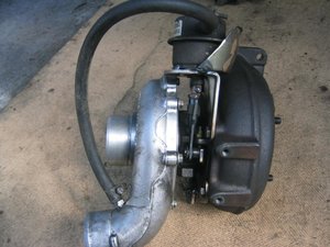

  13. quattrosens
    quattrosens Старожил
    21 сен 2010
    17.156
    Франция
    Re: Увеличение давления наддува 2.7 и 3.0 ТДИ (крутящего момента, мощности, расхода)
    всё просто :hi:
      103,9 КБ
      1.953
  14. Ratkov
    Ratkov Старожил
    22 май 2008
    9.835
    A6 4F 2.7 TDI 2008
    Вот об этом я и говорил. :nod:
    Пружина как я понял установлена внутри клапана со стороны штока?
  15. quattrosens
    21 сен 2010
    17.156
    Франция
    Именно так!
  16. UTUG
