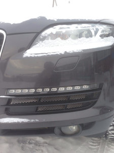

    Сегодня закрыл решетки интеркулера крышками от бензиновой версии, днем поездил нормально. Зато грязь не льется, завтра ехать далеко...
    Вот так выглядит

    ...не мешайте машине работать!...инженеры уж наверно не дураки раз устанавливают догревочные вебасто!...она и подогреет ваш мотор до рабочей температуры на ходу если, оная упадет!...А уж закрывать воздуховоды интеркулеров!!...это абсолютная бесполезная и даже вредная идея!...

    Проезжаешь тыс.км. особенно в мокрую погоду как сейчас, а если фуры... В интеркулерах столько сразу грязи и песка, хоть лопатой выгребай. По городу смысла нет.

    +1 толку на данном авто не вижу.

    Интерклулеры закрывать не надо никогда. Чем сильнее они охлаждают воздух, идущий из турбин, тем лучше горит топливовоздушная смесь в цилиндрах. С закрытыми интеркулерами мощность двигателя немного снижается с гарантией в 100 процентов.

    Проехал 600 км не прочуствовал разницы ни-ка-кой, на улице было из москвы +1 далее по трассе -1, ни мощности ни топливо не изменилось, все равно через щели продувает достаточно, думаю темпер. интерк. получше чем летом когда +20
