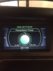

    Было, писалось, таймеры в инженерном меню, я попробовал не помогло, хотя может что не так делал.

    Тоже проблем нет, но что за таймеры интересно.

    Что то типа этого:

    И о чем это говорит?

    Время до отключения 16 мин.

    На сколько я знаю из этой темы, до настоящего времени ты не в курсе наверняка, какой блок высаживает аккум.
    На мой взгляд, сперва нужно определиться какой блок высаживает аккум, а уж потом если есть необходимость проверять таймеры и каналы адаптации.

    Если выкрутить в 0 то не выключится вообще?

    Выключится :)
    Таймеров значительно больше, с помощью которых индивидуально настраивается время отключения различных функций и блоков связанных с работой ММИ.
    На сколько я понял, допущена в ПО логическая ошибка из за которой при значении =0 не поступает команда в сеть на выключение блока, который не дает заснуть MMI :)
