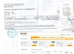

    П.С. если есть вопросы по объективности к ОД, могу привести не один заказ наряд с дублирующими работами за которые брались деньги и чеки со стоимостью з\ч купленных у ОД в сравнении с ценами на сегодняшний день на оригинальные з\ч не у ОД
    Первый пример...

    Какой вывод из этого примера можно сделать?
    Не секрет что стоимость работ и з/ч у ОД, выше чем где то, но объективности ради хочу спросить;
    1. Гарантию 2 года на всё это где то ещё дают?
    2. Кто мешает приехать к ОД с своими , более дешёвыми з/ч, никто не откажет в ремонте, просто гарантию на них не дадут.
    3 Вероятность нарваться на "развод" или криворукость в сторонних (гаражных) СТО ниже или выше?
    Я не имею отношение к ОД и не пытаюсь тупо всех защитить или обвинить, опираюсь на свой опыт обслуживания у ОД и он не мал. Но честное слово, миф о том что ВСЕ ОД это зло, - уже порядком надоел, как бабушкины мифы о туалетной бумаге в колбасе! ИМХО.
