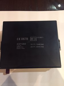

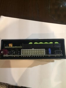

    Может другой блок это просто антена?
    Мой блок выглядит вот так.

  6. Амико
    Амико Старожил
    21 ноя 2014
    6.355
    Ауди Q7 3.0 TDI (239л/с) CASA 2009г дорест
    Что-то похожее,может и антенна,второй блок размером как спичечная коробка и там было два провода и еще что-то похожее на кусок голой тонкой проволоки,сказали что именно это сигналка "спутник" сажала АКБ,а остальные там метка и еще нештатная сигналка которая на 200 метров ловит с пульта мол не сожает,но я все же попросил все убрал нафиг,за то спал потом спокойно!Я даже не знаю где они там были спрятаны,знаю что искали долго!
