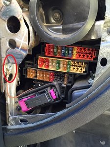

    И еще, схемы у меня нет, по этому подскажите пожалуйста кто знает в левом блоке предохранителей, этот провод массы штатный, или у меня, предыдущий хозяин что то приколхозил?

    Нет его в штате.
