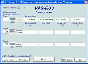

    Сделал скриншоты 5 и 19 групп. Что скажете?
      48,1 КБ
      413
      50 КБ
      351

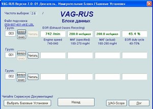

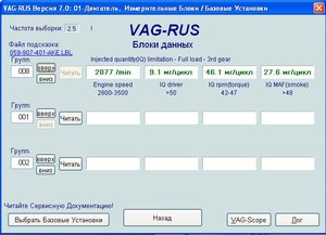

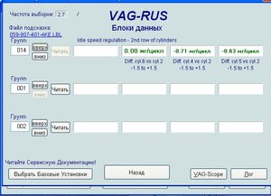

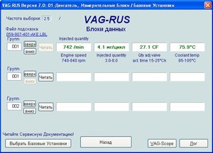

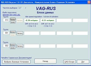

    А вот ещё скриншоты остальные на всякий случай.
      50 КБ
      413
      49,7 КБ
      259
      52,3 КБ
      292
      50,8 КБ
      248
      47,7 КБ
      249

    Да вроде все ровно. Как обезбаливабщее - добавить в 5-м канале адаптации топлива при запуске.
    А главное, то что говорил раньше, решить проблему с попаданием воздуха в топливо. Замена обратки.
