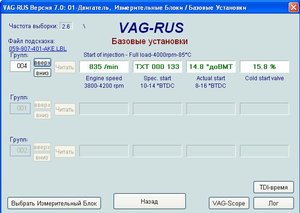

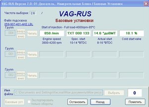

    Михася, смотрим лог, который в первом его посту вместе со скришотом. В скриншоте показано -2 до ВМТ. Далее в логе: поздно,-2.0, рано,14.6 BTDC. BTDC-Before (До) Top Dead Centre.
    То есть 14,6 это до ВМТ. Правильно? И -2 тоже до ВМТ. Почему не просто 2?

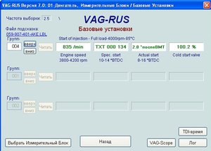

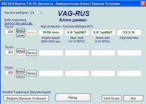

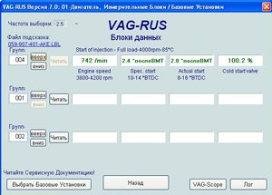

    Сделал скриншоты и лог. Делал скриншоты на ХХ в базовых установках и во время снятия ЛОГа нет, так же измерения с педалью газа и на ХХ.

    Посмотрел скриншоты. Вывод - мое первое предположение было верным, установочный угол правильный (2 гр после).
    Но у тебя какаято странная хрень на холостых, почему скважность импульсов на клапан опережения 100 % ???
    Чтото не так, не могу понять что ...
