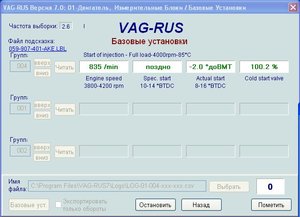

    Доброе утро! Вчера проверял метки, дак вот. Метки на коленвале (внизу слева под пробкой) и на ТНВД совпадают идеально, на распредвалах несмотрел. Облазил обратку форсунок, на левой голове заметил что под форсунками да и на крышке присутствует масло и помоему с соляркой в перемешку. Подтянул соединения обраток, подтянулись и даже неплохо. Поставил аккумулятор на зарядку. Утром завелась, но я нескажу что с пол оборота но лучше чем было. Посмотрим что будет в течении дня. Логи вчера ниснял, так как мне ноутбук сломали, сегодня постараюсь в течении дня снять. Вот выкладываю старый, который делал в базовой настройке в 4 группе. Только вот объясните мне, Михася говорит что угол у меня неправильный (а угол у меня -2), а вот UTUG говорит что угол идеальный. Но норма 2 +-2, тоесть в моём понимании 2-2=0 и 2+2=4, тоесть от 0 до 4. Если так то угол у меня и правда неправильный Дак где правда?

    Хмм.... честно говоря не понимаю что это за отрицательная цифра в 4-ой группе.
    Это до или после ВМТ ??
    Если учесть то что на холостых у тебя клапан опережения колбасится на 100 %, у тебя установлено 2 гр до вмт, это слишком рано !
    Если же все таки 2 гр после вмт, то почему колбасит клапан на 100 %.
    Разберись или сними скриншоты 4-ой группы в базовых установках.

    Как я понял у него 2 до вмт(он скрины выкладывал выше, там именно так) поэтому я и посоветовал глянуть правильность установки ГРМа и после угол впрыска.

    Вот скрин делал его вовремя 4группы базовой установки, именно когда показало 100%. Здесь написано что у меня -2 до ВМТ (BTDC). ЧТО ЭТО ЗНАЧИТ???:smile42:
