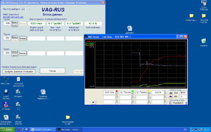

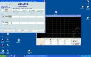

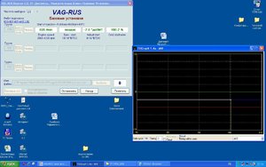

    Привет, тока ответ заметил :) на днях сниму и выложу, даже самому интересно стало на лог глянуть....
    Ну вот, смотри there
    Там 4 лога и текстарь.
    1-Холодное авто, базовые установки 4-я группа
    2-Движение на холодном авто(в р-не 2000-3000 есть детонация)
    3-То же что и 2-е только авто прогрелось и детонации уже не возникает
    4-просто снял лог "в пол" до отсечки 3-я передача
    Под детонацией подразумеваю резкий звон появляющийся в р-не 2000-3000/об.
    Ощущение что зажигание прыгнуло резко в "рано"
    С ув. :beer:

    Поглядел.
    Вообщето 4-ю группу в базовых на ГОРЯЧУЮ проверяют.
    Но впринципе угол у тебя установлен в допуске, но лучше чуть попозже поставить, если даш базовые на горячую - скажу точнее.
    Дальше, какаято фигня творится на холодную с углом. Либо управляющая форсунка на холодную не фурычит, либо механизм опережения в ТНВД. Как прогреется - все в норму становится.
    Ошибки 550-ой не возникает насчет угла ?
    Теперь по динамике, воздуха аднака нехватает, впринципе 850 - это допустимый минимум, но должно быть больше, особенно если движек чипованый. Варианты: Либо расходомер умирать начал, либо геометрия неправильно отрегулирована, приопустить попробовать, буквально на ПОЛ ОБОРОТА. Но сначала расходомер проверить.

    Дождался:beer:
    4-ю группу на холодной сделал как раз чтоб понять, что механизм опережения двигается "на холодную" (его не закусывает)угол ставил сам 1,2 после ВМТ.
    вот и я не понимаю что творится с углом до прогрева, может прошили при чипе криво:shock:
