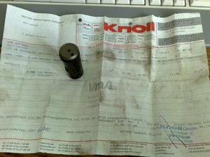

    Очень даже можно, поверьте!!!
    Самому ремонтировали, обошлось в 150$, 100- поршень и ост работа.
    Столько у нас берут , в толице 400$ (Минск)
    Конечно желательно иметь пару преспосаблений, их моно сделать самому, для облегчения работы, но это когда на поток пост. работа.
      323,9 КБ
      581
  8. Audi.by
    Audi.by Новичок
    20 мар 2010
    23
    Audi А4/B6 2.5 TDi 03г. Quattro S-Line
    Перед ремонтом он заклинил при показаниях 27%
    Лучше заранее поменять, т.к. может заклинить и повредить корпус (задиры), так же при подклинивании увеличивается нагрузка на электронику насоса, что может привести к выходу из строя последних, а это доп. ПОПандос!!!
