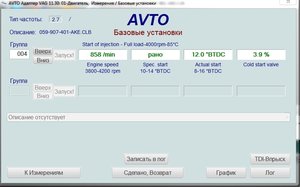

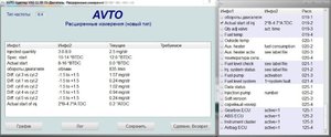

    всем привет!!! опять проблема помогите кто сможет. Купил ТНВД у меня стоял 106 ЕХ, я купил 106 Е, поставили, завели, воздух вышел из системы, начало троить. Подключили к компу, ошибка пропала J399, спираль не моргает, вобщем по коробке и двигателю ошибок нет. В чём может быть проблема??? Угол делали и пораньше и попозже, шестернями, все равно. Вот сделал скриншот с некоторыми показаниями.
    Что там нитак??? Угол вроде выставили нормально??? Может надо адаптировать мозги на ТНВД, если да то как это сделать?

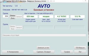

    Заходили в базовые установки (скриншот), когда комп настраивал рано сильнее троить начинало, если устанавливает поздно, мотор начинает работать как надо, по крайней мере перестает троить и плавать обороты!!!
    Может надо задать эти базовые установки блоку управления насосом??? Вот только как это сделать???
    Что это всё значит, что надо сделать чтоб она поехала???
  6. UTUG
    UTUG Властелин 8-ми колец
    7 ноя 2005
    22.134
    Allroad AKE МКПП
    - форсунки в норме, коррекция около нуля по всем цилиндрам
    - угол почти в норме 4.2 после вмт, в идеале 2.0 после вмт должно быть
    - цикловая подача СТРАННАЯ 2.5 мг, насос на стенд !

    Помогите поправить угол опережения впрыска. В базовых установках когда через 10 секунд правит угол тот что раньше, двигатель хорошо работает, а так троит. Залез в адаптацию 04 группа не читается, пишет ошибку!!! Получается нужен логин (вход), где его взять??? Подскажите!!!

    Угол не в адаптации менять нужно, а механически сдвигать шкив !
    В компъютере лишь проконтролировать ситуацию.
