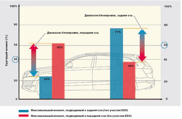

    На всяк вам. Источник тот же.
      39,4 КБ
      186

    Красивая картинка, сочные краски, убедительный график с красными столбиками, и авта словно живая.
    Что лично у меня вызывает сомнение.
    Если принять за основу рассуждений, что «базовая пропорция» без учета блокирующего момента составит 42:58,
    И если при пробуксовке задней оси станет 60:40
    А при пробуксовке передней оси станет 23:77,
    То это означает, что при при пробуксовке задней оси в дифференциале возникнет момент трения Мтр=43% (100% - момент на корпусе диф-ла Мд). Тогда его коэф-т блокировки как отношение Мтр/Мд = 0,43 а если перевести его на Кб как отношение Мот/Мзаб получится Кб=2,51
    А при пробуксовке передней оси в дифференциале возникнет момент трения Мтр=33%. И теперь его Кб составит 0,33 а если перевести его на Кб как отношение Мот/Мзаб получится Кб=2,2
    Это означает, что Т-3 диф-л с несимметричными блокирующими свойствами.
    И если кто-нибудь ткнет меня в место на оф сайте Торсена, где сказано, что Т-3 имеет два Кб при срабатывании в одну и другую сторону, буду признателен. Именно ПРЯМО сказано, а не какие-то "может" и "а кто мешает". Не надо гаданий.

    Да вас уже много раз ткнули носом, но вы все отказываетесь замечать. А если и замечаете, то так интерпретируете, что только смеятся и остается.
    Пример с выводом от перевода 4.2 перед глазами.
    Т.е. вы даже переводите и при этом видите фигу между строчек.
    Хотя там четко сказано, что любой торсен может разный Кб в разные стороны.
    А пункт 4.3 еще добавляет, что любой торсен может иметь еще и разные Кб при тяге и накате. Т.е. любой торсен может иметь 4 различных Кб.
    Но вам в это не въехать, т.к. вы никогда не знали диф-лов, а в алгоритме робота такого развития ситуации не предусмотрели - вот у вас и сбой в программе.
    Для очень далеких, в ССП №363 черным по белому написано, о 4-х разных Кб у торсена Ку7. И это вам сказали. Но у вас опять отмазка - "фашисты скрывали".
    :rofl:
    Цитирую ССП 363:
    Самоблокирующийся межосевой дифференциал
    характеризируют четыре граничных режима
    работы: подвод максимального крутящего момента
    к передней оси и подвод максимального крутящего
    момента к задней оси в тяговом режиме и в режиме
    торможения двигателем.
    Эти четыре режима характеризуются четырьмя
    значениями коэффициента блокировки, которые
    реализуются конструктивно по разному.
    А для очень академичных даже есть раздел - Асимметричное динамическое распределение крутящего момента
    Только ради бога не устраивайте на 4 страницы разборок по поводу "разницы" между "несимметричным" и "асимметричным".
    Вы на это способны.
    :rofl:
