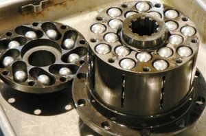

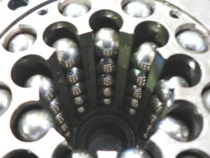

  15. AMP
    AMP Модератор
    1 янв 2007
    81.386
    BMW
    шарики? гм.
  16. abells
    abells Живу я здесь
    20 ноя 2003
    3.303
    R2,V2,B6,V6,V8
    Ага, это как пчелы. Их очень много :)))
      32,9 КБ
      89
      35,7 КБ
      91
  17. Quattrovod
    Quattrovod Живу я здесь
    21 окт 2005
    2.168
    была Audi S8, '01
    Тот же торсен по сути.
    Только Кб по другому организуется.
    Писатель даже уже говорил величину и о надежности его.
