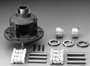

    подскажите: коробка 02x, вот фото того что в ней:
    http://jhmotorsports.com/products/pictures/centerdiff/JHM_Center_Diff_Identification_Chart.jpg
    это вообще торсен? с виду отличается от других точно торсенов!
    хочу приобрести авто, там коробка gjw - не фигня ли полная это?
    сорри за офф :)

    Фото мелковато, но похоже на червячный Торсен 1.
    А кто производитель и какие характеристики заявлены, Кб какой?

    и вот про такой торсен интересно ...
    http://www.jhmotorsports.com/shop/catalog/product_info.php?products_id=46
    пишут ,что не 2:1 ,а 4:1 может менять момент по осям....типа для "заднеприводной" рулёжки ...как на последней RS4....
    что они в нём изменили ?

    Ничего не изменили. Т-1 производился с Кб от 2,5 до 6, хотя конструкция диф-ла позволяет достигать Кб=9.
    Повышение Кб достигается путем увеличения угла подъема ниток червяков.

    dimo61
    Изменили фрикционные поверхности. На практике, это просто замена одной прокладки на другую.

    dimo61
    Вы сами не поменяете.
    А фрикционных прокладок-шайб может быть несколько.
    Вот на фото их 3 штуки лежит. (Или даже 6)

    Уважаемый Кватровод, а скажите, как от этих стальных шайб увеличится почти в ЧЕТЫРЕ РАЗА момент трения в диф-ле?

    Разный к-нт трения.
    Только про 4 раза это вы взяли от балды, т.е. гипотетически из теории.
    В данном конкретном случае изменение в 1,33 раза.
