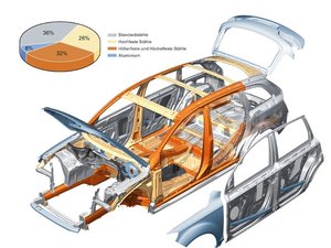

    BMW
    достаточно взглянуть на них на подъемнике. у ку7 обычное легковое днище. у туарега мощные продольно-поперечные поперечные балки размером в хороший двутавр. фактически, это рама (по мощности, но не сути - как основание для монтажа кузова, мотора и транмиссии). просто она интегрирована в кузов (как у грандов последних). из-за этого у туарега невероятная (для ку7) жесткость на кручение и прочность.
    из-за этого усиления и тяжелее тур кукушки, хотя гарабитами сильно меньше.

    Голубым цветом выделено:
    А вот днище Ку7:
    просто несущий кузов. как у Урода.

    А по поводу структуры кузова- с Ку7 так же все неплохо, хотя перебивает он, естесственно на дороге.
    Выглядит так:
    (Причем, как в структуре днища, так и в стойках, крыше и порогах применена сверхвысокопрочная сталь. На Туареге эти детали выделены обычным цветом. Интересно, что бы это значило?:shock:)
      75,2 КБ
      103

    Цифры можно? А то ведь Kreisser может быть и прав, ИМХО раму вполне можно заменить применением высокопрочных сталей совместно с грамотным проектированием.
