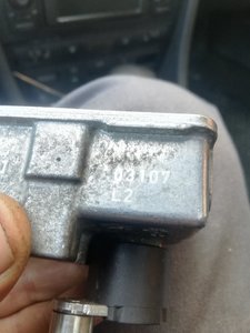

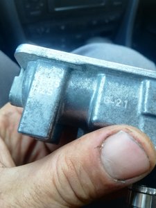

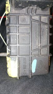

    Не нашол фото номера. С работы приеду зделаю. Вот так он выглядит из нутри. Родной от ауди зелёная плата. И он не програмируеться. Насколько понял те актуаторы которые работают по шим можно программировать под разные авто и у них синея плата. IMG_20211222_195109.jpg

    Вот, это не мой. Но номера такие как у меня
