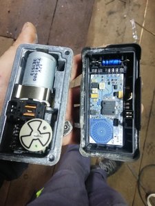

    Всем привет. Решил написать мини отчёт. Поставил себе турбу от 2.7 но с одним нюансом. Актуатор родной от 2.7 турбы. Электронный. Скажу так, ипопея ещё та. Нюансов море. Это я про актуатор. Про установку турбины писать не вижу смысла. Дима все описал. Сам бы в жизни не заставил его работать. Идея не моя а rgdaudi. Он я так понимаю первый его воткнул из знакомых мне людей. Соотвецтвенно и он подбирал чистоту работы этого актуатора. Низ используется родной от 2.7 турбины. А вот верх актуатора нужен тот что управляется по шим. Родной от ауди этого не умеет. Я купил по принципу как у того кто это уже поставил, от мерседес. С таким же номером. Но не тут то было. Номера одинаковые и платы. А вот прошивки в них разные. У rgdaudi он работает на чистоте 300герц а у меня оказалось 140герц. Скажим так. Из той информации что удалось добыть. У них 2 вида чистот 140 и 300. Ну ок, делаем 140. И в новь подстава. Он работает зеркально. Ок, переделываем. Урааа, заработало. Но нет наддува. Как оказалось. Родной низ актуатора и родная тяга от ауди. Не доводят геометрию на 8 мм. До максимального наддува. А на зад упиратеться. Почему не знаю. Режим тягу и делаем её регулируемой. И наконец-то она поехала. На выходи имеем более маленькие скачки при надуве. И отсуцтвие кучи вакумных лангов. Настройку н75 производил Andshej , конвертацию в герцы делал rgdaudi турбу купил у клубня. Ну а Ричарду спасибо за консультации в цено образовании. И ещё, кто решит обратиться к выше упомянутых людям за помощью. По вопросу благодарности за помощь. Договаривайтесь сами.

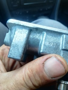

    Немного фото. Фото номер 2, это низ актуатора от ауди. Фото номер 3, это актуатор мерседес. Нам с него нужен только чёрный верх с платой. Низ не такой. Хотя впринципи можно ногу переварить.

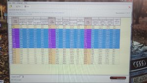

    Первый нормальный лог. Но я думаю мы ещё пороботаем над этим. Ещё датчик на 3 бара не поставил.
