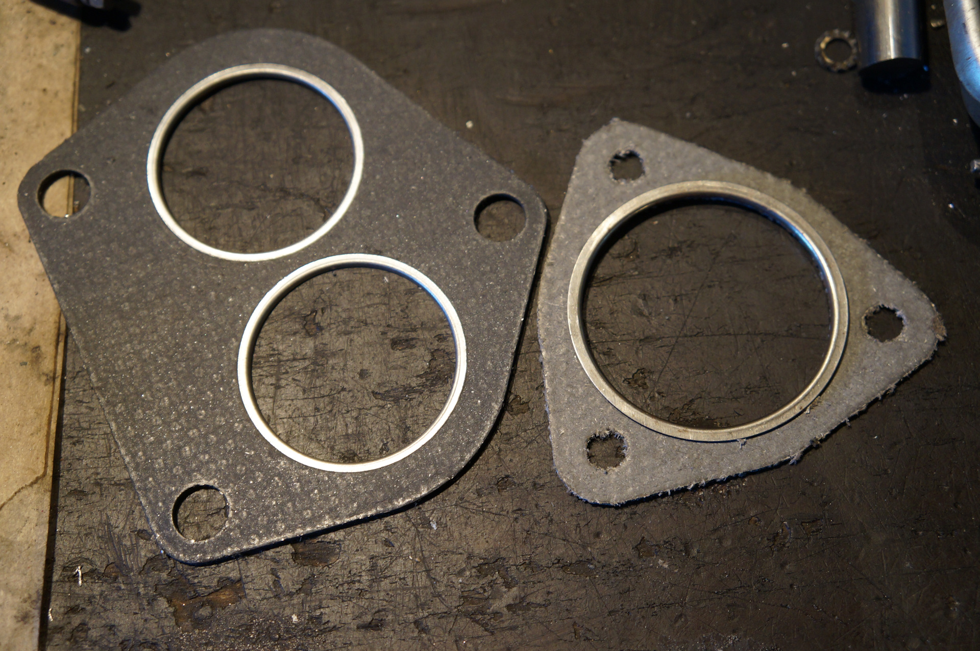

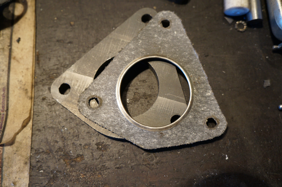

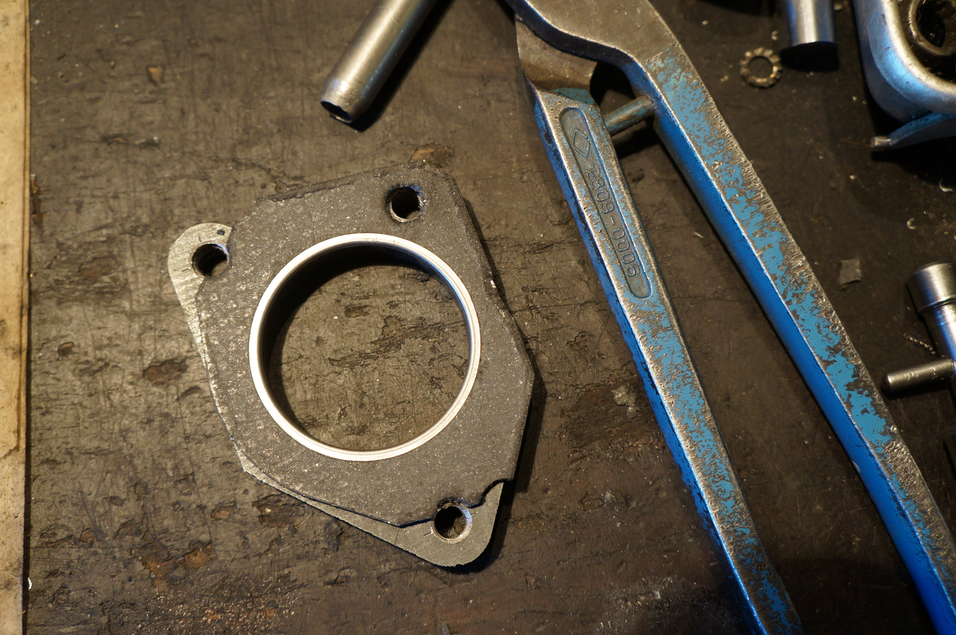

    Заехал в магазин ГАЗ/УАЗ, затарился прокладками. Из той, которая с двумя дырками вырезал нижнюю прокладку. А из той, что с большим дуплом, завальцевал кольцо, и обжал его на свежевырезаной боковой прокладке.

    Отлично, металл изнутри плотно прижмется и предотвратит глубокий прорыв газов, паранит не прогорит.
    Это какаято мягкая сталь ?
  6. Mayhem74
    Mayhem74 Живу я здесь
    30 апр 2014
    2.882
    A6 C5 AKE Q А ESP
    Да, сталь мягкая, маленькой отверткой вальцуется без усилий.
