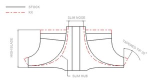

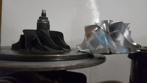

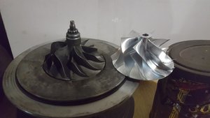

    Настало время и мне установить турбину 2.7, дошли руки.... мляха муха.
    Турбину я купил давно, полтора года назад на Ибее в Англии. Я писал об этом тогда. Турбина пришла конченая, компрессорное колесо все покоцаное. За что продавец частично возместил ущерб. Но.... ставить турбу я тогда не стал, расстроился. Забил.
    Гарретовское компрессорное колесо купить не возможно, даже БУ я не смог найти. Поэтому выход был один, купить тюненое колесо.
    В итоге было куплено японское колесо фирмы Kinugawa. C характеристиками круче гаретовского.
    Ну во первых оно выше, глубже входит в трубу +4.5 мм примерно. Во вторых шире +5 мм. И в третьих оно легче аж на 12% , 29 г против 33 г стока. Схемка на картинке. Примерял к улитке, входит четко. По идее должно крутить не хуже чем турба GT2060, и раскручиватся быстрее чем GT1756, т.к. легче.
