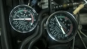

  8. Alex_999
    Alex_999 Живу я здесь
    23 фев 2012
    1.145
    С5 2.5Q BDH 04
    Вакууметр показывает -0.5 на актуаторе. :dash:
  9. юрий.в.
    юрий.в. Старожил
    25 сен 2010
    5.480
    A6/C5 2.5TDI AQ 99
    А скважность какая в % ? Может у тебя в проге прописано процентов 70,или меньше то и вакуум будет не -1!

  12. Alex_999
    23 фев 2012
    1.145
    С5 2.5Q BDH 04
    У меня пара вакуумметров и они до -0.7,, и тот и тот упирается в ограничитель при подключении перед клапаном,, после сегодняшних танцев с бубном показания поднялись на -0,1,, т.е. один вакуумметр показывает -0,5-0,55, а второй - 0,6-0,65. Какому верить х/з..
  13. юрий.в.
    юрий.в. Старожил
    25 сен 2010
    5.480
    A6/C5 2.5TDI AQ 99
    Вот это похоже! Если у тебя скважность 80% то на турбине должно быть примерно -0.65
