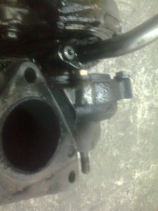

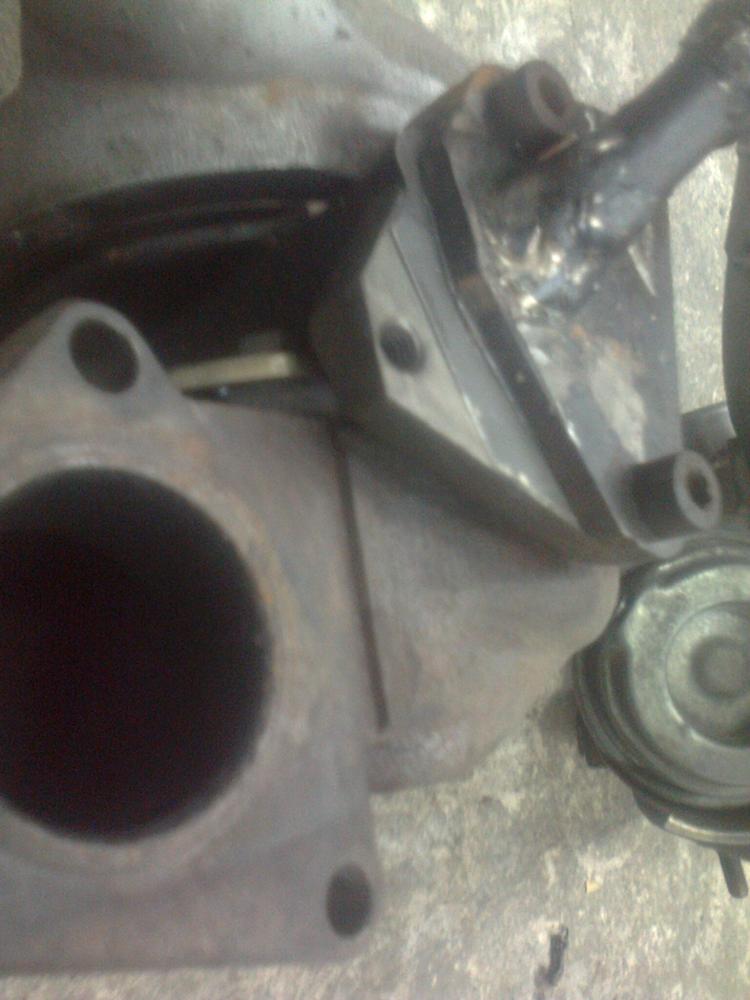

    Фотографировал площадку турбину ккк и гаррета, так сказать причину, почему не обжалась хорошо турбина.. Вот на всякий случай фото..
    На ккк нет такого уголка как на гаррете...
