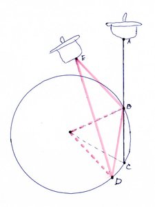

  10. UTUG
    UTUG Властелин 8-ми колец
    7 ноя 2005
    22.134
    Allroad AKE МКПП
    Ну чтож Вова, похоже я разгадал твою задачку, с тебя боченок пива ! :)))
    смотри картинку
    У тебя сейчас примерно А-В-С
    А нужно сделать Е-В-D
    просто переместить грибок, как нарисовано красным, у Димы скорей всего именно так !
    все штоки остаются на месте, а поворот геометрии МЕНЯЕТСЯ !!
  11. SergV
    SergV Старожил
    20 янв 2008
    10.311
    Audi Q7/4L/BUG/JXX
    Это уже вариант. Спасибо за подсказку, сегодня попробую. :beer:

  18. SergV
    SergV Старожил
    20 янв 2008
    10.311
    Audi Q7/4L/BUG/JXX
    #658 SergV, 22 апр 2014
    Переставил актуатор как на твоем рисунке, судя по скважности 9.9 лучше не стало.
