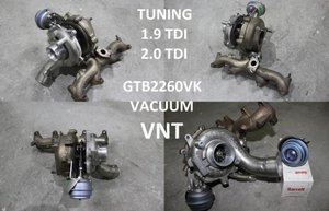

    Валер холодная и горячая части зажимаются на картридже шляпками болтов, но различия в том что холодную можно прокрутить в любое положение ,а горячая имеет штифт фиксированного положения.Хотя теоретически можно штифт убрать и горячую часть провернуть в нужное положение, но это уже будет вмешательство и гарантия пропадает.На той турбине с ебея,взаимное расположение входа горячей части и для смазки не соответствую для установки на наш мотор.
  3. SergV
    SergV Старожил
    20 янв 2008
    10.311
    Audi Q7/4L/BUG/JXX
    #623 SergV, 20 апр 2014

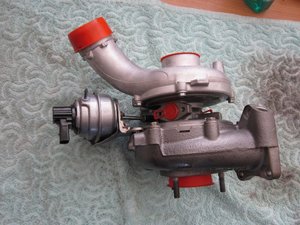

    Точняк! Как это я так мог проглядеть :shock: :)
    Они не только холодную улитку развернули, но и горячую.
    На ебай ни кто и не заявляет что эта турба (в той конфигурации как собрана) подойдет для 2.5
    Garrett GTB1756vk rebuilt vacuum converted turbo charger 1.9TDI 2.0TDI VAG cars
    Вот бы узнать номер вакуумного актуатора который на этой фото "вкарячили"
