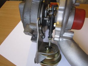

    И такой же короткий ход. А вакуумный актуатор очень похож на как стоит на 1.9

    я не пойму, куда направлен грибок там, если турба становится к нам ?

    в том и вопрос, я чет не врублюсь, как она к нам встанет с таким положением грибка :rollingeyes:

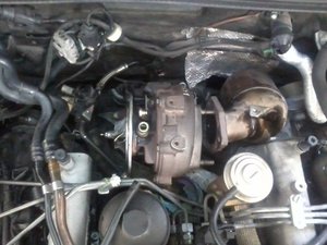

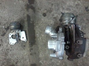

    В том исполнении как на фото никак не встанет :D
    1. Холодная улитка развернута относительно земли перпендикулярно, а должна быть параллельно .
    2. Закреплен актуатор там же где и мы крепим (в другое место его просто не поставить) однако крепление и длина штока актуатора выходят за габариты доступного свободного пространства, тупо упрется в планку с вин номером.

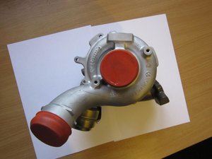

    Холодную улитку можно развернуть в любом направлении!
  17. UTUG
    UTUG Властелин 8-ми колец
    7 ноя 2005
    22.134
    Allroad AKE МКПП
    а болтики сойдутся, они там симметричные ?
