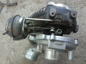

    Ход геометрии турбы 2.7 в 3 раза больше хода геометрии турбы 2.5
    Вот собственно лог. О чем я и говорю, ход актуатора недостаточен.
    Если даже незначительно удлинить шток, то уже упора касаться не будет.
    Пробовал даже "подкинуть" другой актуатор ситуация та же.
    Программно отключен ЕГР, н75 немного поднят, все остальное сток.
    Автомат разгон на 4ой передаче с 1400 оборотов.

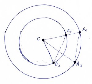

    да, по логу видно, что диапозона регулирования однозначно не хватает !
    вариант с сервоприводом - ерунда, затраты на такую работу будут велики, да и вообще сомнительна реализация.
    самый простейший вариант тот что я тебе предложил,
    тебе даже не нужно укорачивать рычаг, просто просверли дырку или две, и туда перемести крепление штока,
    смотри рисунок....
    А1-А2 ход штока, это константа для нашего грибка
    В1-В2 тот же самый ход штока, но на меньшем радиусе (укорачиваем радиус рычага геометрии)
    точка В1 - это то самое место где тебе нужно просверлить дырку и закрепить туда нижний край штока
    я думаю тебе реально хватит сократить радиус на 30-40%, примерно как на рисунке

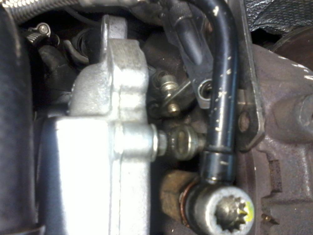

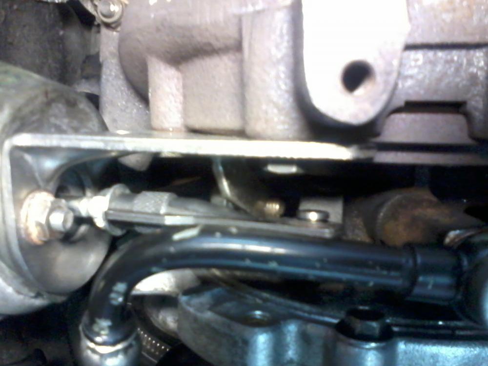

    Серег причем тут ПО.
    У тебя упора нет и ты не видишь до куда должна взводиться геометрия, а по положению твоей тяги видно что значительно дальше задвинута геометрия.
    Как говорится найдите 2 отличия
    Когда не было упора, не было понятно до куда нужно взводить геометрию.
    Считай шток так же как у тебя отрегулирован был.
    А когда сделал упор и подключил вакууум, то "картинка" сразу поменялась, еще не устанавливая турбу даже расстроился предполагая какой головняк еще придется решать. Ибо у меня по жизни так если замечу что то в работе что меня не устраивает, то обязательно эта засада вылезет и придется переделывать. По этому всегда делаю работу так что бы меня устраивало :). Ну а в этом случае со штоком уж больно свербило поставить турбину решил как есть ставить, а уже по ходу дела разбираться. Укоротил шток где на 15 мм.
    В итоге получил как и предполагал недостаточную регулировку.

    Да упора у меня нет, я и говорил об этом и считаю что он не нужен.А турбину я настраивал так: на ХХ скважность у меня 100% тяга рассоеденина со штоком актуатора ,в ручную перемещаю тягу до упора закрыто и кручу шершавый чтобы шток оделся на тягу.После этого начинаю настраивать турбину на разгоне удлиняю шток до того момента когда турбина перестает сваливаться в аварийку от передува и провал становится минимальный.
    В данный момент у меня так: 1690 об- 1750 мбар ;1880-2080 ;2060-2380 мбар и в районе 2800-3000 об есть не большой провал с 2810 до 2750 мбар.

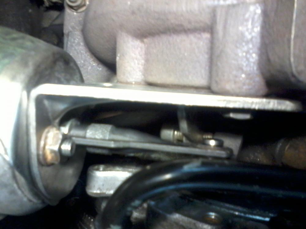

    С твоих слов я понимаю что актуатор взводит геометрию до упора.
    Можешь сделать еще одно видео ?
    Нужно двигателю без нагрузки, дать 2300-2500 оборотов несколько секунд подержать газ и резко отпустить.
    Микрофон нужно что бы был в районе воздушного фильтра при этом.
    Вобще даже не видео нужно, а звук послушать и все встанет сразу на свои места :)

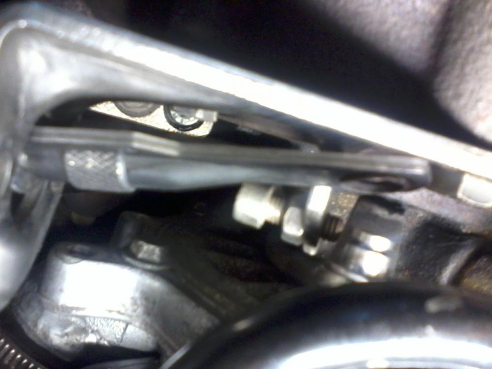

    Шток я отрегулировал именно так как ты сказал. (см. фото)
    Сперва настроил упор, что бы тяга слегка касалась упора.
    Затем настроил актуатор что бы шток взводил тягу до упора.
    Специально залил стоковое ПО и сделал лог.

    Значит у меня еще даже лучше дела обстоят, на полностью взведенной геометрии в аварийку не сваливается.
    Когда начинаю удлинять шток, прием на низах падает и какого либо желания у меня нет это делать. Надо не обходить эту проблему, а решать. 1ое что попробую изменить угол тяги актутатора относительно рычага геометрии(как валера сказал). Запас там есть. Скорее всего турбину придется снимать для настройки.....
    В целом же, так как сейчас закреплен и настроен актуатор, хода тяги недостаточно в пределах 10-15 мм.
