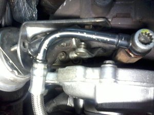

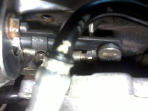

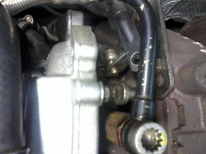

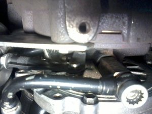

    Сегодня откатился на почти сток
    Единственно не стоковое, это отключенный ЕГР. и скважность н75 95% на х.х.
    Очень не плохо едет на стоке. Если не знать что сток и не открывать капот, можно подумать с чипом машина едет.
    Сделал сегодня фоты докуда двигается актуатор и до куда по идее должен.
    Жалею что когда была турба снятая, не отдал на дефектофку и балансировку.
    Даже на глаз, видно что в 3 раза меньше положенного геометрия двигается.
    Я даже согласен на то что бы в 2 раза меньше двигалась тяга но никак не в 3 раза...
    Это проблема, которую придется решать.
