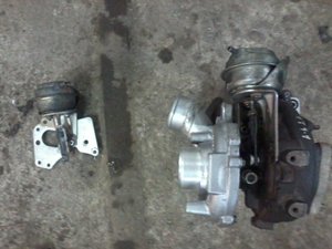

    Сервопривод геометрии турбины крепится на холодной части турбины, а упирается горячая.
    Отливка для крепления актуатора находится условно с стороны топливного фильтра, ближе к вин номеру, а топливные трубки в которые упирается горячая улитка проходят возле маслянного фильтра.
    До сих пор что ли спишь? :):shock:

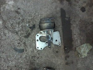

    Сегодня занимался креплением актуатора.
    Как бы вылез еще один нюанс.
    Если использовать схему крепления на подобии quattrosens
    То штатный кожух без "доработок" (отрезания усилителя) не встает.
    Угол как раз упирается в крепление актуатора. (почему то об этом колхозе с креплением кожуха quattrosens умолчал)
    Вот я и подумал, быть может лучше актуатор закрепить используя базовую площадку со стороны холодной улитки? или лучше поставить штатный кожух от 2.7 турбы (которого в данный момент у меня нет)?
    Еще на скольку нужно удлинить масляную трубку дренажа?
  16. quattrosens
    quattrosens Старожил
    21 сен 2010
    17.156
    Франция
    Ну да вот выложил ВСЮ информацию по установке турбины а вот САМУЮ ГЛАВНУЮ И НЕОБХОДИМУЮ ИНФУ про установку теплозащитного кожуха про это умолчал, как-же без него родимого ездить он же на скорость влият, на мощность, на быстроту разгона турбины.... :D
