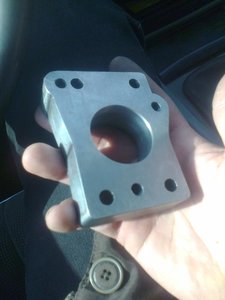

    Сегодня забрал пластину и отвез мотор сварщику...
    А для чего в пластине, на Диминой фотографии вырезан уголок? Он там мешает турбине?

    Да он мешает турбине !
