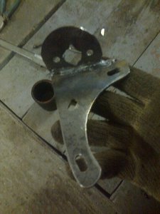

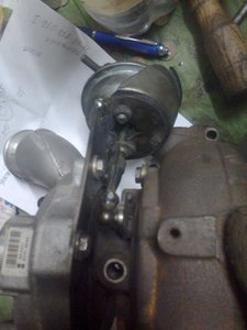

  8. axenovmisha
    axenovmisha Старожил
    18 окт 2010
    5.877
    А6 Avant 2.5 AKE Q
    Сегодня переделали немного крепление аккуатора... на фото видно теперь оно повторяет оригинальную пластину и тем самым держит корпус улитки...
    Скажите а как подлазить к упорному винту???
    Да и номер датчика на 4бара так и не озвучили... :(

  11. serg72
    serg72 Живу я здесь
    24 мар 2011
    2.588
    Украина
    A6-2,5tdi Q5-3,0tfsi
    #371 serg72, 2 апр 2014
    Я за основу брал родной кронштейн актуатора и к нему добавлял пластинки.Доступ к шершавому отличный.

  12. SergV
    SergV Старожил
    20 янв 2008
    10.311
    Audi Q7/4L/BUG/JXX
    serg72 Как считаешь а если из нержавейки 20 мм сделать площадку?
  13. serg72
    serg72 Живу я здесь
    24 мар 2011
    2.588
    Украина
    Нет не пойдет,там толщина нужна не менее 25 мм иначе вход холодной улитки будет упираться в впускной коллектор правой головы.
