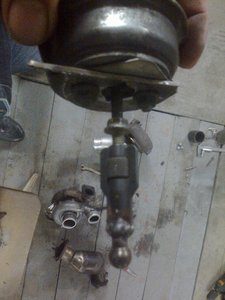

    Петр, а можно подробнее обосновать почему эта турбина мне не подойдет???
    Слив масла я сделаю, аккуатор уже переделал, у турбины ушко отпилил от горячей улитки... как бы все в процессе... и обратной дороги нет... У этой турбины внутрянка другая? которая не подойдет? А то у меня сейчас есть снятый двигатель, и я на нем подогнать смогу любую в принципе турбину...

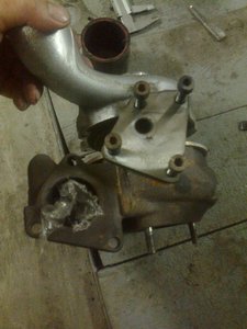

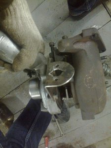

    Сегодня отдали мне переходник для турбины и фланец на выхлоп.
    Как бы там немножко по другому получилось, деньги с меня не брали, завтра притащат опель монтерей, который нужно завести. :) Типа бартер.
    Но не в этом суть, суть в том что не попали размер в размер. Площадка получилась со смещением по выхлопу с одной стороны.
    Вот я думаю, надо переделывать или это незначительный косяк?

    это пыль в сравнении с остальным... там прям по месту кусок пластины вырезать, просверлить дырки, приварить трубку, обогнуть, потом кусок родной начиная от гофры припаять и усе...
    Кстати у немцев все из нержавейки...
    Главное что мотор снят у меня... в четверг отвезу его сварщику... пусть колдует...
