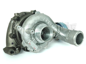

    Винты с классом прочности 10.9 хоз маге никогда не было и не будет.
    2.5 у меня есть патрубки 2 штука,, но как бы не в этом дело, а в том что бы заранее подготовиться. Т.е. изготовить патрубок по чертежу, а не по месту крепления варить.

    "сыромятину" от температуры поведет.
    А что если на холодной улитке турбы патрубок отрезать и повернуть на нужный угол, а заодно еще и фаску снять, что бы штатный резиновый патрубок нормально садился?

    100%, да я думаю что это самое правильное решение. Я так запарился с выскакиванием хомутов из резиновых трубок из-за большого давления и разных диаметров трубок :eek:, сейчас нашёл широкие хомуты и всё держит.
    Но если заново делать то 100% лучше обрезать выход холодной улитки и подогнать по месту и затем заварить по новой. Главное здесь очень грамотный сварщик нужен!

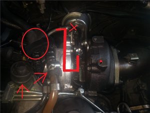

    Сварщик по алюминию, варит трубки для кондиционера(100% герметичный шов при проверочном давлении 20-25 бар) годится? :)
    Еще мне не нравится решение с трубкой через проставку для маслянного канала.
    Для себя решил что обязательно попробую перепаять трубуку (от АФБ котора идет целиковая без гибкого металлизированого шланга)что бы с другой стороны заход был. Дабы и шершавый удобно было крутить и визуально все как в оригинале выглядело.
    А еще мысля есть в горячую улитку вкрутить шпильку, отрезать заподлицо и заново на координатном станке рассверлить со смещением, нарезать резьбу, дабы болты без смещения вкручивались в кожух термоотражателя....
    Как бы на словах так получается, а что на деле получится время покажет...

    с трубкой маслянного канала через проставку не вижу никаких проблем, кроме внешнего вида
    если сделать так как хочешь ты будет только красивше, но не более того...

    Да с трубкой это здравая мысль.
    Самое главное это поставить ОБЯЗАТЕЛЬНО УПОР или УПОРНЫЙ винт, иначе отрегулировать момент НАЧАЛЬНОГО оптимального открытия заслонок будет сложно.
    Я сделал упор из пластины на которой крепился электронный актуатор

    Не вижу никакого смысла в упорном.У меня не стоит и никаких проблем нет. Турбина от 2,7 очень послушная и регулируется легко.

    Чем не нравится?Через проставку остается возможность к откату на родную турбину.У себя сделал проставку 30мм и доступ к шершавому отличный.
    Лишний головняк,я даже не задумывался по этому поводу.Проще просверлить в защитном экране одно отверстие.

    Я смотрю горячая часть от 2,7 больше родной, а в чем заключается изготовление гибрида, там увеличивают холодную или горячую улитки, и целесообразно ли это? Просто, может проще гибрид сообразить, чем изготавливать переход?
    Отправлено с моего GT-I9001 через Tapatalk
  16. SergV
    SergV Старожил
    20 янв 2008
    10.311
    Audi Q7/4L/BUG/JXX
    Наоборот горячая меньше штатной, холодная больше штатной.
    Вариант гибрида упрощает инсталляцию, но турбина уже будет не так работать.
    Здесь весь изюм в геометрии и в продуманных улитках
