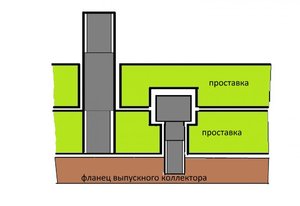

    Очень не плохой вариант, но у него есть на мой взгляд один недостаток. Проставок необходимо изготовить 2, а это цена Х2
    С другой стороны, такой переходник в разы надежнее по креплению.

    Ну да, так и Дима их тоже две изготавливал.В принципе можно и одну но тогда толщина 25мм.
    PS.Так и на одной можно сделать такой потай ,толщины достаточно.

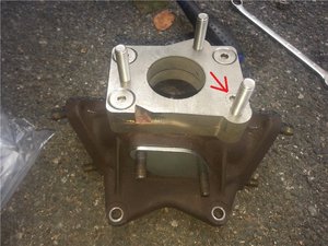

    Потому как при изготовлении из одной проставки тоже есть слабые места, затяжка м8 болтов шестиграником на 6 и на одном болту шляпка ослаблена:)

    Вот туда я и ставил болт с меньшим диаметром головки.

    мы думали сдвинуть турбину ближе к корпусу, но вот именно из-за этого болта все осталось на том же месте...
    Я заказал пластину себе сегодня чертежи отдал... На днях поеду в магазин за болтами, куплю отпишусь... делать потай кстати не обязательно....

    Это как не обязательно?Без потая фланец турбины не станет на плоскость проставки,будет упираться в болты крепления проставки.
