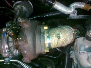

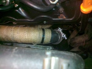

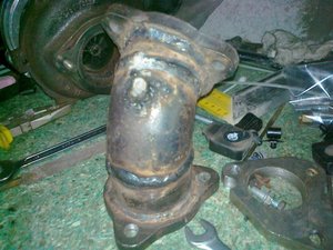

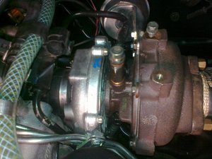

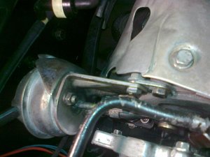

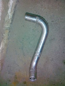

    И так,наконец-то я установил себе тоже турбинку от 2,7тди.
    Так как у меня система выпуска без предката то пришлось изготовить колено для соединения турбины и выхлопа,фланцы изготовлены 2 шт по моему чертежу http://www.audi-club.ru/forum/showpost.php?p=8152798&postcount=44,один с проходным 55мм на турбину и 60мм на выхлоп,уголок и отрезок трубы 2" куплены в хозмаге. Переходные проставки изготовлены по Диминым чертежам.Напорная труба от турбины до кулера тоже изготовлена по месту из аллюминиевого пайпинга 2".Управление геометрией полностью снято с родной турбины и при помощи двух небольших удлиняющих пластинок приделано к новой турбине.На подачу масла у знакомого токаря заказал удлиннитель папка-мамка М10х1 L=30mm,сливная трубка осталась родная.
    Впечатления от новой турбины ТОЛЬКО ПОЛОЖИТЕЛЬНЫЕ :rock::rock:! Турбина начинает дуть раньше чем родная,дует ровно без провалов.Шток отрегулировал на скорую руку,возможно придется еще отстраивать.Вот снял первые логи.Сразу скажу ,что уже заказан 4 барный датчик,придет буду устанавливать.
    PS.Работа проделана не зря,результатом доволен как слон!!!

    Извени, я чего-то не понял. В логе давление наддува 1550 mbar в максимуме, это почему?

    Вот и я гляжу. 1000 мбар отнял видать :hi:

    Не наверное множитель х2. Припоминаю что-то говорилось про это (датчик давления что ль другой - 3 mbar), но может serg72 пояснит по подробнее, как это сделано.

    Славик ты все верно говоришь. У меня в прошивке стоит коефициент вывода данных надува на диагностику,цифры в логе по надуву нужно множить х2. Датчик надува у меня стоит пока ,что 3 барный 038906051C
