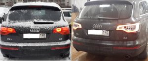

    Для информации по ценам. Установил на этих выходных в Москве, район института РУДН.
    Стоимость новых фар в упаковке - 29 500 руб. (на авито.ру)
    Стоимость работ - 15 000 руб. Работы включают демонтаж старых, монтаж и подпиливание новых фар, установку и перепайку блока.
    Блок комфорта остается старый, после доработки блока ничего на нем не нагревается, утюгов нет.
    Соответственно, новый блок покупать не надо, снимать защиту тоже.
    Все блоки работают без ошибок, без промаргиваний.
