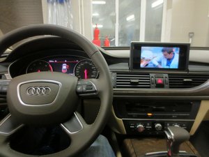

  5. BGT-Audi
    BGT-Audi Bad e-mail
    30 дек 2014
    110
    Audi A4
    У нас нет никакого вмешательства в штатную систему.
    Управление с пульта/тач скрин - пожалуйста.
    Наша система не может вызывать глюки штатки, так как подключение идет через мультимедийный интерфейс, и уже много автомобилей Ауди, катается с нашей системой, плюс мы даем гарантию до смены владельца авто.:hi:
