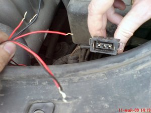

    Скажи пожалуйста, купил и поставил передние фары как у тебя, только чёрные, всё подсоединил, свет работает, всё замечательно, а вот корректор фар не понял как подключать.
    Из фары выходят 6 проводков (3 чёрных, 3 красных), а в фишке корректора всего 3 контакта, я туда эти проводки втыкал в разных комбинациях, корректор не работает :( (на старых фарах всё ОК)
    Может скажешь куда что втыкать?
    ВСЁ, Я УЖЕ ПОНЯЛ ЧТО ЭТО НЕ КОРРЕКТОР !!!

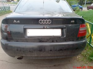

    Кстати, кому интерестно, купил передние фары такие тут
    http://www.taras-auto.ru/index.php/...page=flypage.tpl&product_id=56&category_id=58
    А задние такие там же
    http://www.taras-auto.ru/index.php/...page=flypage.tpl&product_id=62&category_id=59
    Правда доставка 350р., но зато у них задние фары дешевле рублей на 850, и передние на 300 примерно, чем по ссылке уважаемого A41.9TDI. В итоге выгодно.

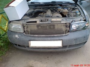

    Вот фотки старых и новых фар, щёлкнул когда ставил, совсем другой вид у машинки

    Передние фары - зачОт.
    А задние, похоже от более раннего года выпуска, нет?

    у меня 97 года дорестайлинг, куда уж ранее:rofl:
    просто обычные тюнингованные тонированные фары, там на сайте большой выбор. всё установилось как по маслу, даже пиво не потребовалось:dead:

    те проводки 6 штук красн.чёрн., это габариты (глазки, обычные лампы и диоды) корректоры на этих фарах нет, во всяком случае у меня там заглушки стояли. Снимай корректоры со старых фар и ставь на эти!

    Я тоже только к вечеру допетрил это :) Просто не знал как чего выглядит...
    Не пойму как выковырять корректор из старых фар, боюсь что-то сломать...
    Куда втыкать эти проводки красные и чёрные? Куда-то приколхозивать в разъёмы как-то?

    Подошли все разъёмы без каких-либо доработок и фары встали как родные.
    У меня старая левая задняя фара немного треснута, не особо заметно, но есть немного.
    На передних "глазки" подключил к габаритам, получается они горят и с габаритами, и с ближним, и с дальним. Красиво :)
    Корректор вынул из старых фар. Если кому интерестно, то просто поворачиваем корректор примерно на 180 градусов и вынимаем, при этом слегка его наклоняем, чтобы штырь корректора вышел из паза внутри фары.
    Осталось вставить его в новые фары...
