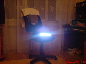

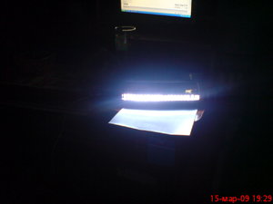

    наконец то и я замутил себе (Led tumanki)! фотки на машине будут после следующих выходных! а пока вот. Думаю будет прикольно!

    сильно светит ..... че за диоды ставил?
  14. vano555
    vano555 Участник форума
    13 мар 2008
    493
    AUDI A4/В5 1.8 ADR
    Да хрен знает что за диоды, на митьке брал самые яркие 3,5 в, свечение не помню сколько. Просто сделал 2 ряда, получилось по 21 в ряду, итого 42 диода на одной стороне, подсоединял по 3 штуки последовательно + резистор 180 Ом 0,25ватт на каждые 3,. При таком соединении самый высокий КПД, если поверить расчётам. :thumbup:

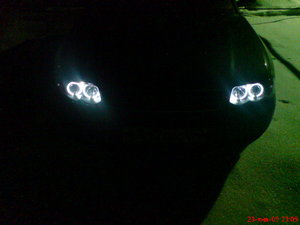

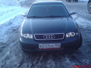

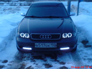

    Вот что вышло в итоге!

    Красотишша! :) С этими фарами вообще смотрится зачотно!
