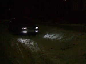

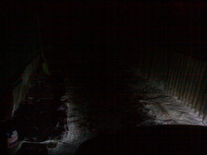

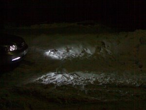

    Вот кстати фоты как светят мои типа противотуманки :D:D:D

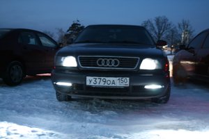

    Я про это тоже думал ну типа вот так.

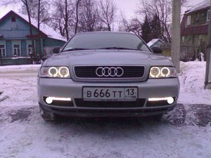

    вот так примерно, сорри за качество но по другому не получилось ....
