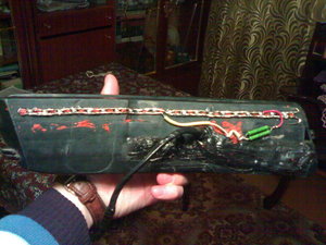

    Это тоже ручная работа. Купил 40 белых диодов на 18 кандел и 40 на 8 кандел и ставил через один т.е. один яркий другой потусклее и т. д. Потом снял эти пластмасски и под каждый диод сверлил отверстие и сажал на прозрачный силиконовый клей, ( перегородки там пришлось спилить. Ну вообщем спаяял две цепи подсоединил их последовательно, а диоды между собой парралельно и два сопротивления (резистора) парралельно на 51 и того потребление 150 милиампер и того во много раз меньше чем простые лампы и смотрится красиво ( по моему мнению). Да а сзади герметиком залил. Там у меня ниже через одну еще и полоска ораньжевых на поворотники только там пореже, но принцип и конструкция также. Да вот фото даже нашел качество не очень правда но всё-же:

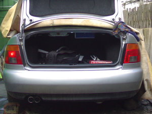

    Я с начала вообще флажок хотел но там рассеиватель другой смотрелось плохо. Ну сам посмотри.

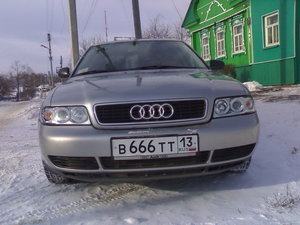

    И ещё немного фото с мобилы ( сорри за качество )

    Ну я тут вроде описал все, если кто технарь то и так поймет. Ну а если проще то 20 диодов в одной полярности и 20 в другой и т.е. ( парралельно) ну и эти две цепи между собой последовательно. Два сопротивления парралельно в разрыв ну и все вроде. А еще ниже у меня такая же полоска из оранжевых светодиодов на поворотники. Мне к стати самому как инженеру просто нравиться все своими руками делать, но это мне не очень нравится буду переделывать зря я 5 мм светодиоды взял надо было 7 или ещё больше они днем бы лучше смотрелись. А покупные полоски они вообще не светят, далеко в смысле, ну а это как полноценный фонарь светодиодный светят очень прилично. Но полоски они хоть ровные,:D а вот у меня не совсем ровно получилось. Ну я днем фоткну и фотку выложу.:) Вообщем если для освещения, то светодиоды ну а для, просто габаритов можно и покупные полоски, ну это мое мнение.

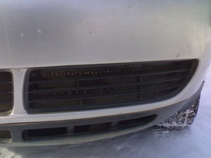

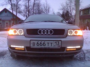

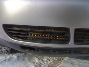

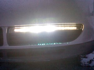

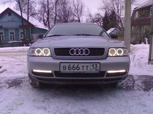

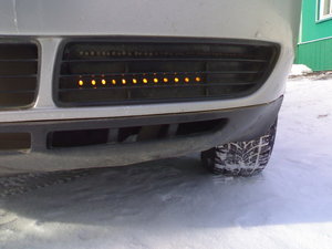

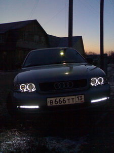

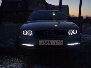

    Вот фотки правда с телефона, цифровика под рукой не было так что за качество сорри. А вот эти оранжевые полоски повторители поворота.
      176,6 КБ
      496
      110,8 КБ
      398
      128,9 КБ
      507
      126,6 КБ
      535
  17. A41.9TDI
    A41.9TDI Bad e-mail
    27 май 2008
    162
    Ауди А6 1.9 TDI
    Ответ: Установка тюнинговоной оптики на А4 модели (8D,B5) с 94-99г.
    Не, туманки они заменить не могут однозначно, туманка это такая же фара. А я говорил про фонарик.

    Вообщем я на днях их выну и фоткну. Ну я ж говорю сам не очень доволен буду переделывать. Это я так на скору руку.:)

    Рад что понравилось, только отверстия ровнее сверли а то у меня не особо ровно, в торопях то получилось. Я себе еще полоску на поворотники забацал, только там диоды в два раза реже стоят, вот фото.
