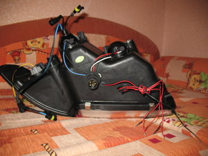

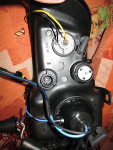

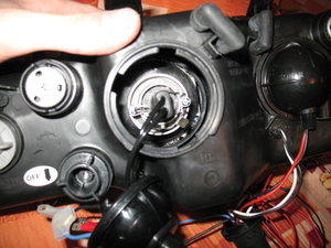

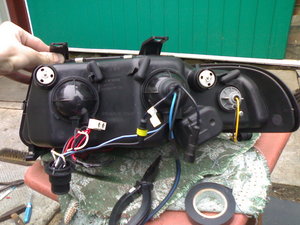

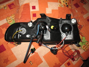

    Ну вот я фаркми и поставил был очень приятно удивлён, ну вообщем по порядку:
    1. Основной разём такой же ничего переделывать не надо.
    2. Корректор фар подошёл как к родной.
    3. Вот под ксенон немножко надфильком пришлось подпилить лампочка
    немного не помещалась, но после подпила все встало без проблем.
    4. Крыло подиливать не надо, встаёт всё отлично.
    5. И самое главное бампер снимать что бы 3-ий болтик закрепить не надо, есть специально крепление, очень оригинальная штука сам бы не догадался а тут такая приятная неожиданность.
    Вот и фотки.

    Еще немного.

    Да к стати такой еще момент, у них 3 вида габаритов хочешь обычная лампочка 5 ватная в отражателе дальнего света, хочушь глазки а хочешь еще два диодика белых между глазками стоят короче кому что нравится.:D

    Я вот с электрокорректорами не разберусь... На старых стояли с длинными толкателями и в новые они не влезают...

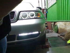

    Это как они светят об стену. Довольно четкая граница свет/тень
    Ну а дальше они же, включеные на габаритах и выключеные. И Тонированые задние фонари, до кучи

    Гнезда там стандартные. Сейчас там стоят заглушки, которые с фарами и шли. корректоры не я пытался засунуть, поэтому точно не скажу. В выходные сам займусь

    тема старая...поищите в поиске. там даже перепайку по проводам указана. а вот что за типа противотуманки на фото?

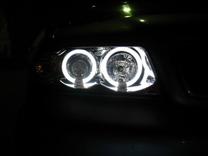

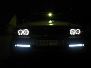

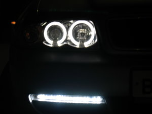

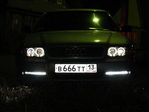

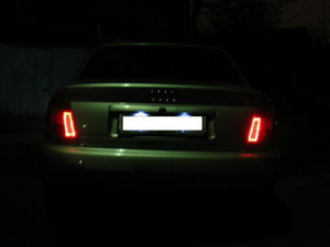

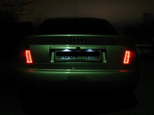

    А вот и ночное фото.

    неплохо
    это что же, у меня получается - "дьявольские глазки"?
    PS
    А че за протиивотуманки, действительно?

    Может не в тему но я тут еще и с задними фарами заморочился диоды сам спаял и вставил, на габариты пока фара родная под лампы. Пришлось её сзади распилить немного. Ну вообщем вот:

    Если честно, то смотрится как-то незавершенно. Чего-то не хватает. Но за реализацию - респект
