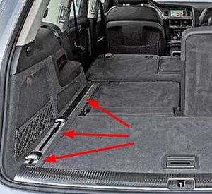

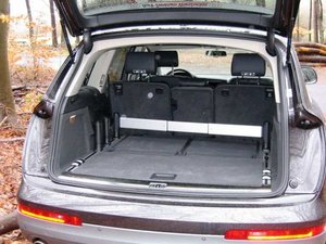

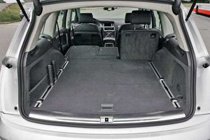

    Всем добрый день. Я тут новенький на форуме. У меня следующая делема. Решил себе поставить Schienensystem. Пардон не знаю как это в российском варианте называется. Наверное типа система крепления груза в багажнике. Короче две аллюминиевые шины. Шины приобрел на ebay ну и фиксирующий сет тоже там. Проблема вот в чем. Чтобы поставить шины надо демонтировать две накладки в полу багажника и на их место ставятся эти рельсы. Эти две накладки шире чем рельсы и после установки ал. шин остается щель примерно 2,5 см. Дело в том, что я видел на некоторых фотографиях специальные полосы, которые как раз вставляются в эти щели, но в етке я не вижу этих вставок. Там есть только короткие вставки ( 4L0861487D), они идут на 3-х рядных вариантах, но они короткие. По длине примерно равной половине длинны шины. У меня 2-х рядный салон. Вопрос, может кто-то уже сталкивался с такой проблемой. Есть еще вариант - поставить широкую крышку пола багажника, но это удовольствие стоит ~ 270 евро. Это конечно прикольно, я живу в Германии, а обращаюсь на русский форум по вопросу об автомобиле произведенном в Германии. Дело в том что я уже был на двух фирменных салонах у нас в городе, но помочь мне не могут. Никто не может сказать, какой номер у этой длинной вставки. Ее просто в ETKE нет. Я уже думал может у меня etka старая. Да нет, на станции тоже самое показывает. Кстати по-поводу русского форума. Только здесь можно столько инфы найти. Немцы не очень-то любят сами в машинах ковыряться. На фотографиях три варианта: 2-х рядный кузов, вставки нет, просто лежит от рельсы до рельсы широкая крышка. 3-х рядный салон короткая вставка между крышкой и рельсой в районе 3-го ряда и 3-х рядный салон с длинной вставкой. Вопрос - какой номер имеет эта длинная вставка?

    А еще на второй картинке из первого поста эти полосы доходят до второго ряда. Может они одни и те же, просто на схеме они выглядят коротышами.

    Фотку сейчас не могу. Позже постараюсь. Вообще выглядит также, как на второй картинке в первом посте, только вместо сложенного сиденья соответственно
    коврик. Длина вставок точно такая же как длина алюминиевых направляющих. Если я правильно вижу картинки из первого поста, то короткая вставка ставится на трехрядную при условии широкого ковра(см третий рисунок) и закрывает щель между сложенной спинкой третьего ряда и рельсом. А длинная ставится при узком ковре и на трехрядную и на двухрядную. А напильником дорабатывал не внешний вид вставки , а её крепеж на схеме в 44деталь вставляется болт 45 вот этот кронштейн оказался толстым и упирался в поддон багажника-50 деталь. Поэтому и подрезал. Вот как то так. Объяснил, как мог.
