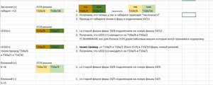

    я делал так, т.к. у меня не было одного провода и мне пришлось его тянуть из салона:

    Распиновка
    ----------- Фара рестайл, НЕ адаптив -------------
    Фара рестайл
    1 Блок AFS, J431, T26/15 (правая) T26/17(левая)
    2 Блок AFS, J431, T26/21 (правая) T26/19(левая)
    3 Блок AFS, J431, T26/22 (правая) T26/16(левая)
    4 Блок AFS, J431, T26/20 (правая) T26/17(левая)
    5 масса, масса ксенон
    6 ксенон + , j519 T10/10(левая), T10/4 (правая)
    7 масса, дневного света
    8
    9
    10 + дневной свет, j519 t10/1 (правая), T10/6(левая)
    11 Дальний свет, j519 t32/16(правая), t32/6
    12 + управление яркость. дневного света, t32/14 (правая),j519 T32/3 (левая)
    13 + габарариты (только для сша)
    14 масса

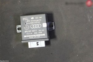

    нашел Блок с наклейкаи 431, только там написано LWR а не AFS это он??

    У меня на дрестайле стоял такой, у него функция только автокорректора

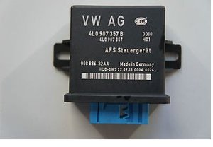

    В аттаче блок для адаптивных рестайл фар.
    Следует обратить внимание что рестал AFS блок не будет управлять адаптивными фарами на дорестайл машине. без замены блока гетвея, БУ АКБ, и генератора

    ВОТ ОН

    все ясно, буду делать проводку

    Я одного не понял,если поставить кодировку 5-6,то нижный габарит в бампере вырубает навсегда,так какая же польза от него в фарах тогда?:shock:

    Есть конечно, может ваш вопрос не понятен :)
    После смены кодировки, и перекидывании пинов , у вас на проводе на котором раньше висел габарит будет шим сигнал управления яркостью ходового огня

    Спасибо!То-есть не питание,а сигнал?Теперь все прояснилось!:thumbup:Все просто объяснил,а то я этот вопрос устал уже задавать... :icon_alc:

    точно провод T14/12 протянул к T32/14 и T32/3? Это провод управления яркостью диодов
    и не забываем вот это:
    NB! Блоки 2006 года не принимают нужную LED кодировку — яркость дхо регулироваться не будет! Нужно ставить собственные драйвера!
