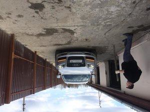

    Поставил я фары, все горит, но комп ругается на лампы дневного света. Решается ли это колировкой или нужно в 519 блоке два провода перекинуть?
      99,6 КБ
      118

    разные
    Почему то с мобилы фотки переворачивает

    У меня не было так как я кинул нижние провода отключил как по схеме v12.делал все по короткой перед елке как я?
  18. speeeed
    speeeed стекольщик
    6 ноя 2007
    3.590
    разные
    Щас пропала ошибка.
    Я от габарита закинул провод на фару и там соединил с двумя проводами. Пока всё норм)) хз что было
