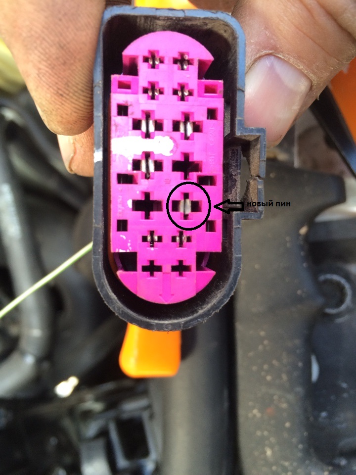

    2- добавляем новый провод в фишку фары незабываем разблокировать замок контактов!!!

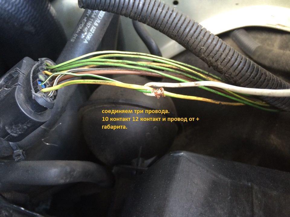

    3- соединяем провод + нижнего габарита, с проводами 10 и 12 на фишке фары

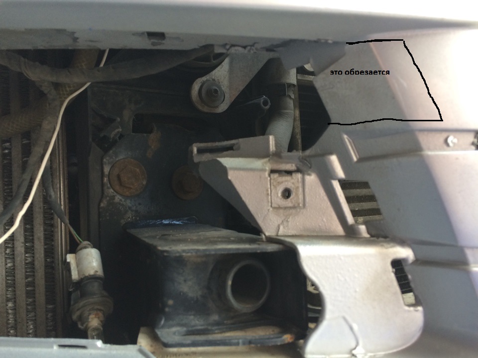

    4- выпиливаем бампер под поворотник и сверлим в поворотнике новые отверстия

    далее по инструкции перепиновываем провода в фишках фар, тянем 2 провода из бывших габаритов в бампере к ДХО новых, перекидываем 2 провода в блоке под рулем

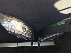

    Забрал фары))) 36000 2014 год в сборе

    Интересно засуну ли я их в нерестайл ковши
  11. Sphinxsis
    Sphinxsis Участник форума
    21 сен 2014
    102
    Q7
    Не засунешь.

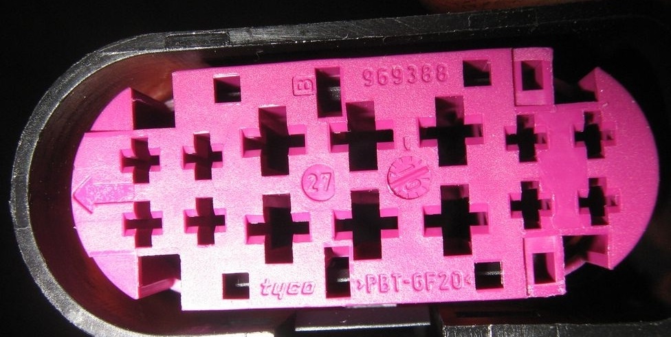

    А есть у кого распиновка фишки фары?

    я уже разобрался что куда :beer::beer::beer::beer:
    нет только распиновки фишки фары.
    в архиве на АФ тоже нет....

    где тут какая клемма, нипанятна

    Фара снаружи фишка (левая, правая)
    1. Перекинуть Т14/12 в Т14/10 (в обоих фарах)
    2. Подключить бывший (+) провод габарита из бампера на Т14/12 (в обоих фарах)

  19. VasilbV
    VasilbV Директор БАНи
    13 май 2008
    14.158
    Вожак стаи
    Разбери разъём, увидишь нумерацию пинов
    Или с обратной стороны ищи

    Пацаны, я все понял. У меня на одной фишке номера отгрызли. И именно с нее я и начал. На второй все есть! Ура.
