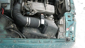

    Операция "Прощай лопата" на автомобиле Audi A6 (4A) 2.0 ABK '95
    Ну вот , наконец то, я установил пленочный ДМРВ Siemens VDO 5WK 9 635 (20.3855). Больше всего времени заняли думы как это прикрутить к машине. Тестовый пуск состоялся вполне бодро, во всяком случае хуже не стало. Пока все установлено слегка сумбурно, времени было немного, поезжу потестирую, и со временем приведу все в порядок, возможно доработаю крышку корпуса фильтра под этот ДМРВ. Немного фотографий результата процесса. Респект WINNER-S'у!
    В Стандарт 1 потряхивало маленька мотор, Установил джампер в Стандарт2 , вроде бы ничего, покатаюсь потестирую

    По причине вынесшей весь мозг лопаты решил навсегда от нее избавиться. По почте приобрел чудо-коробочку. Установка не сложная, в инструкции все разжевано. Мой расходомер похоже был совсем мертвый, т.к. разница небо и земля. Машина с покупки так не ездила.
    Респект Виктору!
    Да, и если аккуратно все поставить, без торчащих проводов и намотанной небрежно изолентой, колхозом это совсем не выглядит

    Покатавшись по городу получше себя ведет именно при загрузке, лучше тянет с низу. Особенно когда 3-4 пассажира+багаж, комфортнее прет теперь, раньше чувствовалось небольшая туповатость при такой загрузке , сейчас менее чувствительно. Один покатался, вроде все вполне, и разгон и тяга нормальная, особой разницы пока не ощутил. Надо еще поменять лямбду, ну и даст бог если будет время и возможность проверить дроссель, почистить. Едва заметно (по стрелке тахометра) иногда гуляют ХХ, но это я думаю уже ДПДЗ в области холостых уставший. Его вообще можно почистить, или безполезно? Только замена?
    Бюджет: 2900р ДМРВ, адаптер 1700р , разьем 100р, герметик, (пыльник гранаты 2108, понадобилось предпоследнее его кольцо со стороны гранаты, его натянул на ДМРВ, и стянул хомутом.) 2 болта M5х60 и две гайки для крепления ДМРВ) ну и три хомута по 15 рублей. Гофру позаимствовал у соседа по гаражу, х.з. от чего, вроде как от москвича 2141. Изолента, и набор термоусадочных трубок, провод длинной 2м и клемма, для подвода питания 12 вольт
