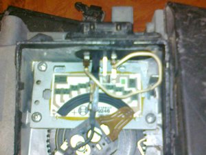

    фото расходомера!у всех на фото бегунок двухконтактный а у меня трёх.помешает ли это переделке?

    На твоем фото: прямо перед фишкой разъема пластиковая крышечка, под ней две клеммы, одна из них 15-я. Только проблемка- клеммы спаяные, так что провод придется припаивать.
    У меня такая катушка стояла, эта уже меняная БЕРУ. Осмотри хорошенько корпус катушки на предмет трещин, из-за них могут быть неприятные глюки. Кстати, я трещину заливал "Космофеном"-клей для пластиковых окон применяется.
