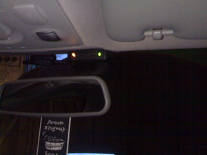

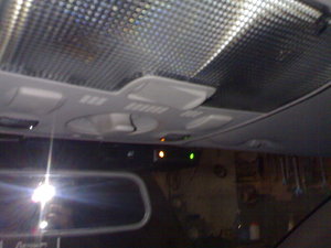

    Всем привет как и обещал, выкладываю фотки,прошу прощения за качество,но какие получились,думаю весь смысл передадут
    http://www.youtube.com/watch?v=N9EWBYDE-RE
    зы небольшое видео,и показано как работает:beer:

    на обоих машинах установлен над зеркалом заднего вида - самое оптимальное место по приёму и не мешает обзору. а питать от плафона освещения, там есть положение при котором в закрытой машине (при выключенном свете в плафоне) всегда будет питание. То есть Выключен он только при открытых дверях или багажнике, когда совсем и не требуется.

    не стал заморачиваться от света,ибо на лапмах был непонятный какой-то плюс мигал вечно,контролькой проверял..поэтому решено было на люк запитать на блок комфорта..вживился в проводку и делов на 10 минут..меня устраивает :)

    Это в том случае, если стекло не оборудовано подогревом, а как правило многие модели АУДИ оборудованы подогревом лоб.стекла, соответственно качество работы такого подвесного оборудования существенно снижается. Лучше устанавливать Стационарные радары, так называемые разнесенные, практичней и безопасней ...... антенна там вообще выносится практически наружу маскируется в радиаторной решетке и запитаны они по умному, а не так как тут показано.

    именно к лампе? я ж писал,там всё как надо появляется при вкл зажигания,но при выключении и вытаскивании ключа,контролька постоянно моргала,т.е плюс там получался какой-то дебильный..и поковырявшись ещё было решено туда подключить

    На своей Бочке запитался от люка, расположил у зеркала заднего вида. Находится в режиме работы только при включенном зажигании. Удобно.
